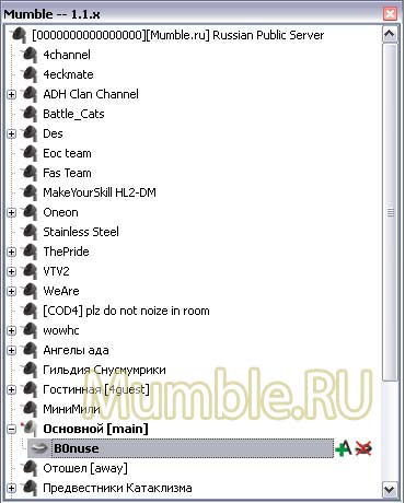

Меню в Mumble представлено шестью пунктами:

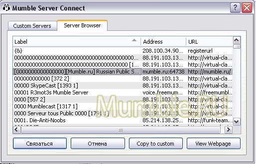

1.1. Подменю "Присоединиться" состоит из двух вкладок и выглядит так: На вкладке "Custom Servers" находятся сервера, которые мы добавили в закладки.
Тут же можно ввести свои данные в поля для подключения к определенному серверу.
Label - отображаемое название сервера в списке
Адрес - адрес сервера в интернете или его IP-адрес
Порт - порт, на котором находится сервер
Имя пользователя - Ваше имя на сервере (Логин)
Пароль - пароль к Вашему аккаунту на сервере (используется, если Вы зарегистрированы на данном сервере)
Вторая вкладка Server Browser содержит список Публичных серверов данной версии Мамбл. Через эту вкладку также можно подключиться к любому выбранному серверу, скопировать сервер на вкладку Custom Servers или перейти на Домашнюю страницу сервера.

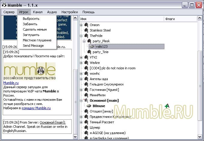

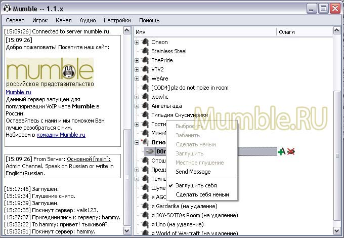

2. Игрок Данное меню предназначено для управления подключенными пользователями (если у Вас есть на это права на сервере). Можно его использовать для управления собой
На другом пользователе:
Выбросить - выбросить пользователя с сервера (сможет повторно подключиться)
Забанить - забанить пользователя на сервере по IP и маске без возможности повторного подключения с данного IP
Сделать немым - пользователь не сможет ничего слышать и говорить на канале
Заглушить - пользователь не сможет говорить, но сможет слышать
Местное глушение - только Вы не будете слышать данного пользователя. Применяется на других пользователях. полезно в те моменты, когда рядом нет Администратора.
Send Message - послать сообщение данному пользователю
На себе:Кстати, на нашем сервере Murmur Администраторы каналов не могут кикать или банить других пользователей. Это связано с тем, что кикание с сервера и бан происходит на весь сервер. Т.е. пользователи "провинившиеся" на одних каналах не смогут подключиться к другим. Думаю, это не правильно. Поэтому санкции, предусмотренные к пользователям на каналах, только Сделать Немым и Заглушить (или как вариант без Администратора - Местное глушение)
Заглушить себя - звук от Вас в канал не будет передаваться (таким образом можно сказать другим, что Вы сегодня без микрофона или не можете говорить)
Сделать себя немым - Вы не будете ничего слышать с канала и не сможете ничего сказать (например, когда Вы ненадолго отошли от компютера или у Вас нет колонок и микрофона)

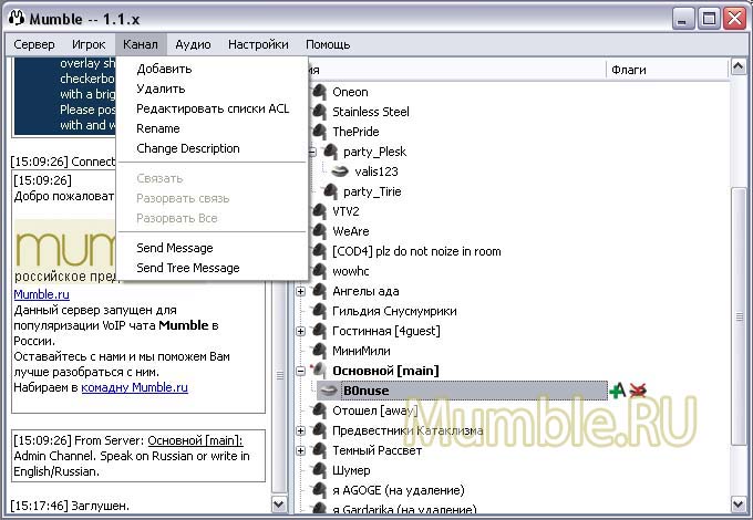

3. Канал Это меню предназначено для управления каналом. В зависимости от Ваших прав на сервере Вы можете:
Добавить - добавить канал/подканал.
Удалить - удалить канал/подканал.
Редактировать списки ACL - редактировать права зарегистрированных пользователей для выбранного канала/подканала, создавать и редактировать группы и их права (на этом пункте подробнее мы остановимся в другой теме).
Rename - переименовать название канала/подканала.
Change Description - изменить описание канала/подканала (по-другому, Приветствие канала). Информацию введенную в окне по этой ссылке будут получать все зашедшие на канал пользователи.
Связать - связать канал (курсор в правом поле должен быть на определенном канале). Данная функция позволяет объединить выбранный канал для разговора с каналом, на котором находитесь Вы, т.е. пользователи на этих каналах смогут общаться между собой не переходя на один канал.
Разорвать связь - разорвать связь между каналами. Функция обратная Связать.
Разорвать все - разорвать все связи между каналами на сервере.
Send Message - послать сообщение на канал.
Send Tree Message - послать сообщение на канал и все его подканалы.

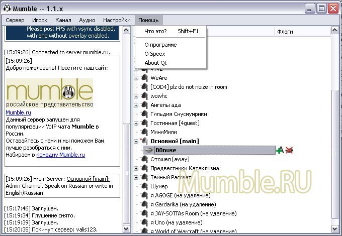

6. Помощь Что это? - после нажатия на эту ссылку возле Вашего курсора появится вопросик. Если Вы нажмете на одном из элементов клиента таким курсором, то появится небольшая всплывающая подсказка по данному элементу.
О программе - немного информации о программе и ее лицензии.
О Speex - небольшая информация об используемом кодеке Speex в клиенте.
О Qt - информация о пакете, с помощью которого написан клиент Mumble.

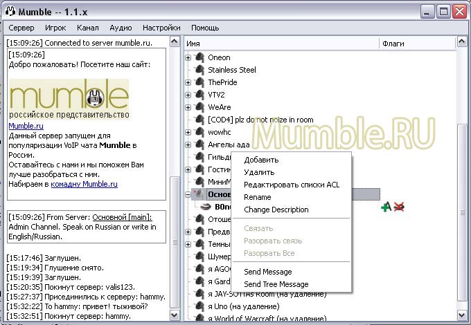

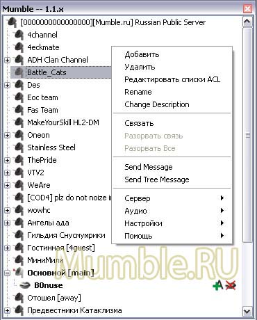

Ну и последнее о чем хотелось бы написать в данном посте:
При нажатии в правом поле клиента правой кнопкой мыши на пользователе (в т.ч. себе) появится всплывающее меню, которое немного меняется в зависимости от того, на ком Вы нажали. А нажав правой кнопкой мыши на канале, мы увидим такое меню Спасибо, что осилили мой пост
